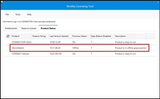

Uso Desconectado (Sin acceso a Internet)
Una vez que haya iniciado sesión en una máquina y haya cargado los derechos, su máquina volverá a los últimos derechos conocidos si no inicia sesión. En este caso, si su administrador no ha deshabilitado el modo sin conexión, es necesario que inicie sesión (consulte Configuración de administración de derechos ) su aplicación volverá al estado fuera de línea. Tendrá un período de gracia de 7 días antes de que tenga que volver a iniciar sesión o su aplicación quedará deshabilitada.
1. Inicie la aplicación de escritorio
2. CONNECTION Client Aparece.
3. No inicie sesión, haga clic en X para cerrar y verá el siguiente mensaje:
4. De clic en Contiunar y el estado de la aplicación cambiara a modo Desconectado (Offline)
5. Para re activar el programa, solo requiere ingresar de nuevo en el CONNECTION Cleint
