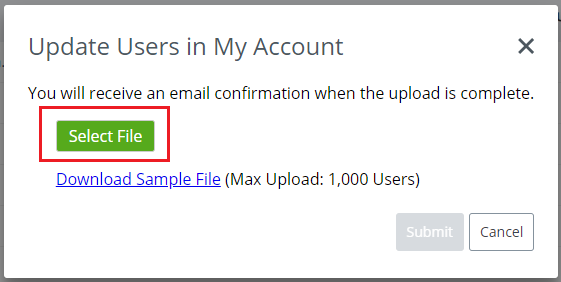

Para actualizar la información del perfil de Bentley, el administrador de la cuenta debe iniciar sesión en el portal de administración de usuarios de Bentley; puede acceder a él seleccionando el mosaico de User Management en el portal de Subscription Services.

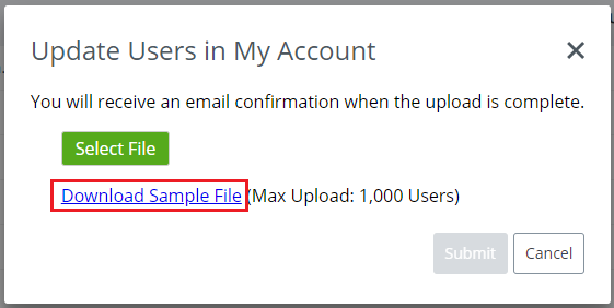

1. Una vez que se abra la Administración de Usuarios, hay que seleccionar el botón de Bulk Operations y Update Users en el menú desplegable.
2. Elige la opción para descargar el archivo de muestra.
3. Editar el archivo de muestra. El contenido es sólo para fines informativos, por lo tanto, borra todos los registros excepto el primero, que es la cabecera y es necesario. Introduce sólo la información que vas a modificar desde y hasta, y guarda el archivo como .CSV.
4. Selecciona nuevamente el botón de Bulk Operations y Update Users en el menú desplegable, y selecciona el archivo guardado en el paso 3.
5. Haz clic en Submit para enviar el archivo y cambiar los detalles. La información se modificará, tanto en la administración de usuarios como en el perfil de Bentley.
