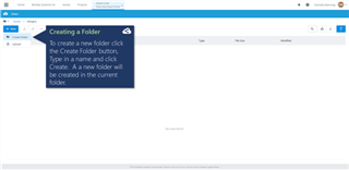

Crear una carpeta
Para crear una nueva carpeta haga clic en el botón Crear Carpeta, escriba un nombre y haga clic en Crear. Se creará una nueva carpeta en la carpeta actual

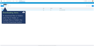

Descarga de elementos
Para descargar archivos o carpetas, seleccione el archivo o la carpeta, o varios archivos o carpetas y haga clic en el botón Descargar.

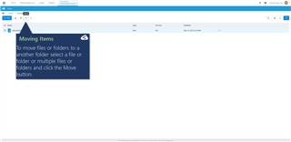

Mover elementos
Para mover archivos o carpetas a otra carpeta, seleccione un archivo o carpeta o varios archivos o carpetas y haga clic en el botón.
En el cuadro de diálogo Mover elementos, seleccione una carpeta o cree una nueva con el botón Añadir nueva carpeta y, a continuación, haga clic en el botón Mover.

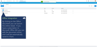

Integración de Office
Haciendo clic en el documento de Office puedes lanzar el visor en línea. Si tienes una suscripción a Microsoft Office 365 puedes editar el documento en línea y se guardará automáticamente en Share

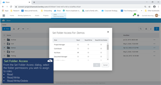

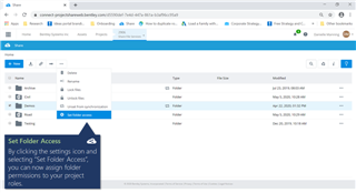

Establecer el acceso a las carpetas
Haciendo clic en el icono de configuración y seleccionando "Establecer acceso a carpetas", ahora puede asignar permisos de carpetas a los roles de su proyecto.
En el cuadro de diálogo Establecer acceso a carpetas, seleccione los permisos de carpeta que desea asignar a los roles.
Leer
Lectura/Escritura
Leer/Escribir/Borrar
