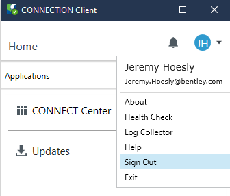

Abra CONNECTION Client.
Seleccione "Cerrar sesión" en el menú desplegable de la parte superior derecha.
Vuelva a iniciar sesión.

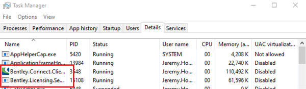

Abra el Administrador de tareas y finalice las tareas de Bentley.Licensing.Service.exe y Bentley.Connect.Client.exe en ese orden. Como alternativa, reinicie el equipo.
