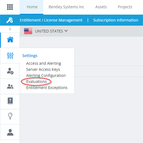

- En el menú de navegación izquierdo, elija Evaluacione

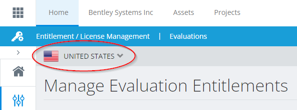

Nota: Tenga en cuenta que las evaluaciones son específicas del país, elija el país correcto del menú desplegable:
