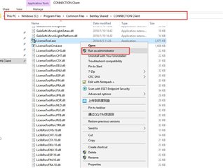

4. 만약 Connection Client 를 설치 하였 다면 , 하기 사진과 같이, LMT를 직접 실행 할 수 있다.
