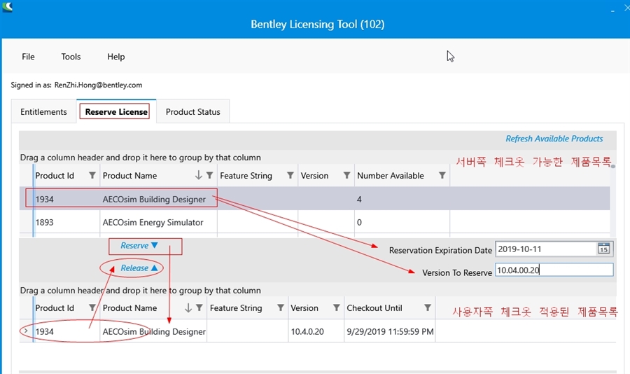

- 사용자가 직접 체크아웃하는 방법: (권장 방식)
아래 사진과 같이 사용자가 온라인 상태에서 Bentley Licensing Tool 을 실행하고, Reserve License 탭 웟부분에 표시된 제품 목록 중에서 원하는 프로그램을 선택한다. 만료 날짜 와 버전정보를 입력한 후, 가운데 Reserve 버튼을 클릭하면 해당 제품의 라이선스를 체크아웃할 수 있다. 반대로 라이선스를 서버에 반환할 경우, 해당 제품을 선택한 후 가운데 Release 버튼을 클릭하면 된다.

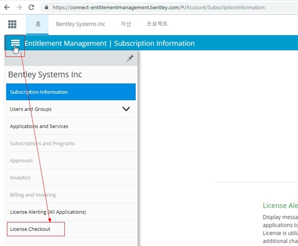

관리자가 https://connect.bentley.com/Enterprise/ 에 등록한 후, 아래 사진과 같이 '자격 관리' 아이콘을 선택한다.
그다음, 아래 사진과 같이 좌측 상단에 아이콘을 클릭하면 메뉴가 나타나며 그중에서 License Checkout 을 클릭한다.

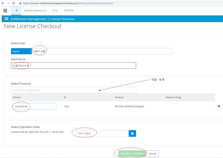

그다음, 페이지 우측에 초록색으로 표시된 New Checkout 버튼을 누르면, 아래 사진과 같이 체크아웃 화면이 보인다. 사진에 표기 및 설명에 맞춰 필요한 정보를 정확히 입력한 후, 아래에 License Checkout 버튼을 누른다. (사용자 성함 부분은 무족건 기존 user list 에서 선택해야 한다, 만약 임의로 입력하면 적용 안된다. )
이후 라이선스 파일이 생성되며 다운로드 대화창이 표시된다. 원하는 경로에 파일을 저장하여 해당 사용자 에게 전달한다.

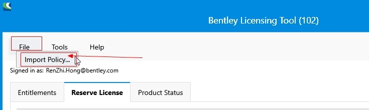

사용자는 아래 사진과 같이 Bentley Licensing Tool 을 통해 받은 파일을 Import 하면 체크아웃 라이선스를 적용할 수 있다.
