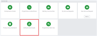

1° Passo: Vá para o site do software
Navegue até o CONNECT Center (connect.bentley.com) e selecione a opção Baixar Software

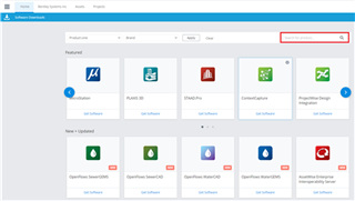

2° Passo: Encontre a aplicação que deseja
Existem 3 opções para encontrar o que necessita
- Use uma das três listas padrão (até 15 produtos em cada categoria)
- Aplicar a linha de produtos e/ou grupo (Brand)
- Use o campo de procura

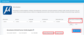

3° Passo: Baixe e instale a aplicação
- Clique no ícone/tela do Produto para abrir a página do mesmo. Por padrão, a última versão (em seu idioma, caso disponível) é listada.
- Clique em Baixar para obter o conjunto de instalação. Se não sejam os resultados esperados, tente apenas com o nome do produto (e talvez o idioma) e mude todos os outros filtros para -Select-
* Favor observar: Somente versões que atendam à Política de Suporte Bentley estão disponíveis para baixar.
