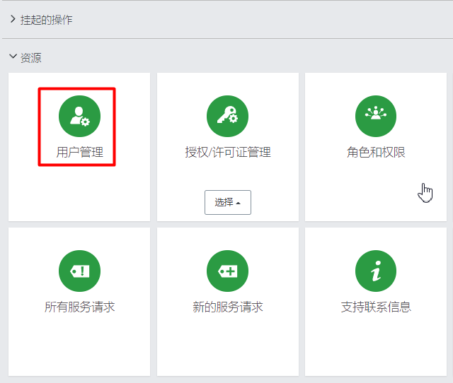

使用管理员帐号登录:https://subscriptionservices.bentley.com/  ,然后如下截图,点击【用户管理】,再点击【添加用户】

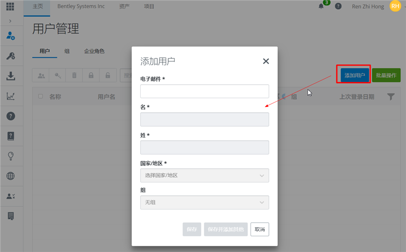

如下截图,需添加的人数较少时,可以点击【添加用户】输入必要信息,点击【保存】或【保存并添加其他】来继续添加。

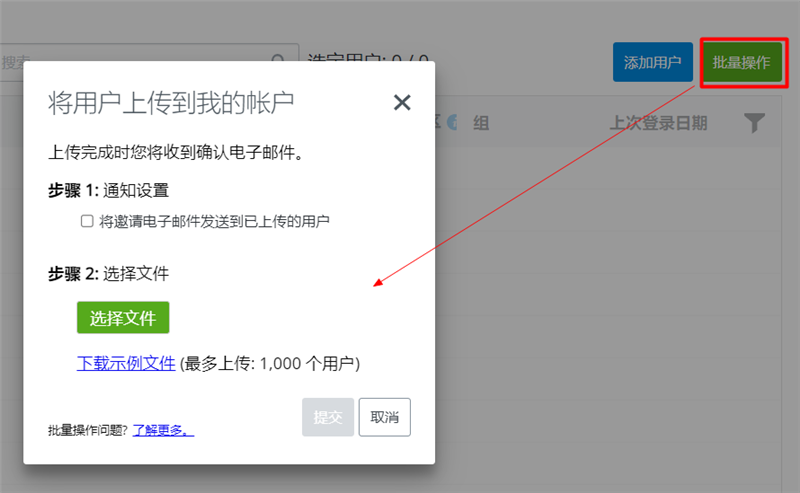

添加人数较多时,可以点击【批量操作】,弹出对话框中点击【下载示例文件】,在Excel中批量输入用户信息后,点击【提交】进行批量注册。

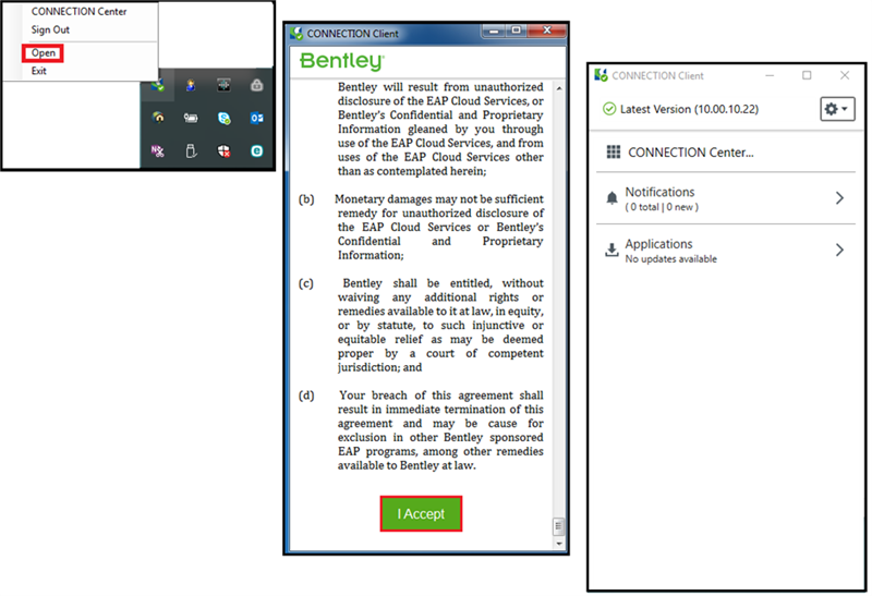

3: 用户登录

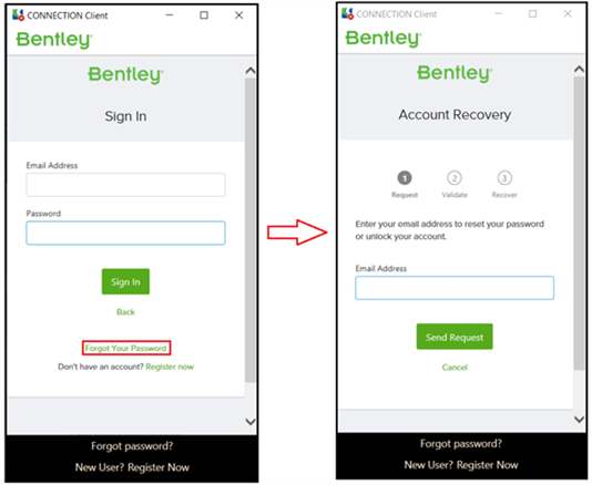

  1. CONNECTION Client 运行后会直接弹出登录页面。
  2. 点击 [忘记密码?] 输入邮箱信息,按提示通过邮件中的链接设置密码。
  3. 使用帐号密码登录 CONNECTION Client,第一次登录要同意相关条款 。
