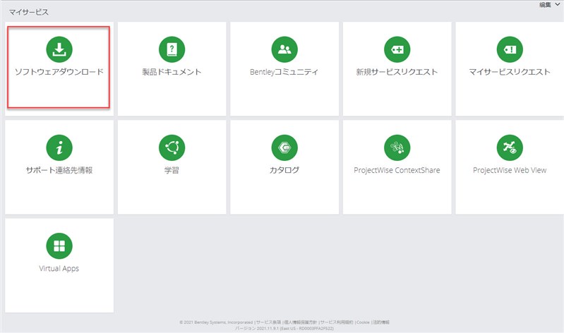

ステップ1:Bentleyソフトウエアダウンロードサイトへ
 コネクトセンター(connect.bentley.com)にアクセスし、「ソフトウェア・ダウンロード」を選択します。

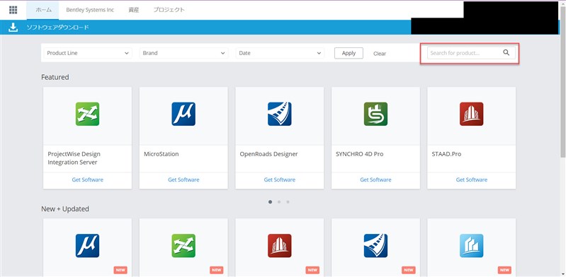

ステップ2:ソフトの検索
 必要なものを検索するには3つの方法があります
・三つのディフォルトリストを利用します(カテゴリー毎に最大15つの製品があります)。
・プロダクトラインやブランドのフィルターを適用します。
検索フィールドを使用します。

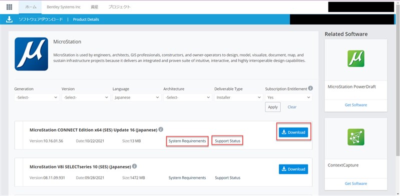

ステップ3:ソフトダウンロードおよびインストール
  1. 製品のアイコンまたタイルをクリックすると、製品ページが表示されます。デフォルトでは、最新バージョン(言語がある場合はその言語)が表示されます。
  2. ダウンロードをクリックし、インストールセットを取得します。ダウンロードされたいソフトが取得できない場合、製品名(および言語)のみを選択し、他のすべてのフィルタを「-Select-」に切り替えてください。
*ご注意:Bentleyサポートポリシーに適応したバージョンのみがダウンロードできます。
