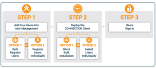

ステップ1:ユーザー情報をユーザー管理への追加
 1. ユーザー管理にアクセスし、以下のいずれかのオプションに従ってください。
               a.一括ユーザー登録を使い、ユーザー管理でユーザーを登録します。
               b.以下の方法を使い、ユーザー管理でユーザーを個別に登録します:管理>ユーザー追加をクリックし、メールアドレス、名前、苗字、国を入力してから確定を押します。
 *管理者がユーザーにBentleyアプリケーションをダウンロードしてインストールさせたい場合、ユーザーに「製品デリバリー - ダウンロード」ロールを割り当てる必要があります。
 2.ドメインの自動承認を有効にすると、一括インポートプロセスで見逃したユーザーが個別ユーザープロセスに従って自動的に追加されます。
ステップ2:コネクションクライアントの導入
コネクションクライアントは、既にインストールされているサブスクリプションエンタイトルメントサービスを使用したCONNECT Editionアプリケーションと共に配信される場合があります。 インストールされていない場合は、Bentley iWare storeからダウンロードしてください(32または64ビットバージョン)。
組織のユーザーにコネクションクライアントを導入するには、三つの選択肢があります:
ステップ3:ユーザサインイン
  1. システムトレイまたはデスクトップアイコンからコネクションクライアントを開きます。
  2. パスワードを忘れた場合”を選択し、情報を入力してください。
3.ユーザーは、パスワードを作成した後、コネクションクライアントにサインインでます。 各ユーザーには、利用規約への同意が求められます。
*ご注意:「利用規約」に同意しないと先に進めません。 Bentley Cloudのポリシーと認証についての詳細は、Trust Centerをご覧ください。
登録が完了しました。
ユーザーはBentleyに登録されています。このプロセスで使用したメールアドレスとパスワードを使い、サインインが必要なサブスクリプションエンタイトルメントサービスを使用するBentleyアプリケーションが使用できるようになりました。
