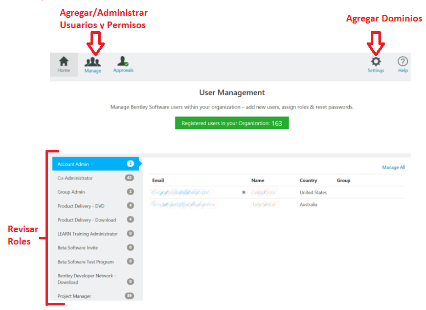

Administración de Usuarios
Los fundamentos ... A través de Gestión de usuarios, los administradores pueden administrar los usuarios dentro de una organización mediante la adición de nuevos usuarios, que le permite asignar funciones y restablecer sus contraseñas.

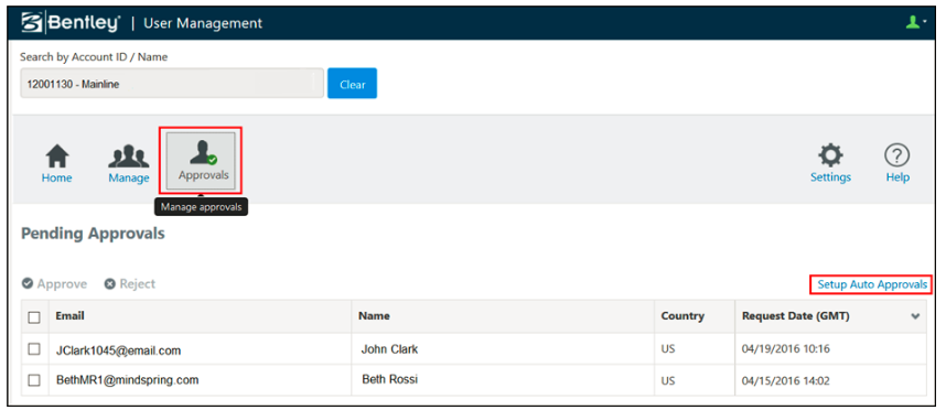

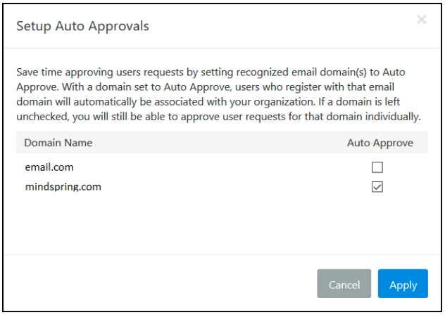

Si usted es un administrador de cuenta, también puede aceptar automáticamente las solicitudes de aquellos usuarios que se añadirán a la Organización.
Seleccionar ''Aprobar"
Seleccione los dominios que desea aprobar automáticamente.
Los roles primarios (con acceso a la gestión de usuarios)
- Administrador de la cuenta - administrador principal de la Organización asignado para añadir usuarios y modificar el papel (s) de los usuarios existentes y la gestión de las licencias de software
- Co-Administrador - Administrador asignado para añadir usuarios y modificar el papel (s) de los usuarios existentes y la gestión de las licencias de software
- Administrador del grupo - Administrar los usuarios dentro del grupo al que pertenece.
Diferentes tipos de permisos existentes.
- Project Manager - acceso a los datos del tablero de instrumentos proyecto conexo de la organización, crear y gestionar proyectos relacionados
- Administrador de licencias - Manejo de legado Bentley licencias de software (pre-XM solamente) y vista instalado o clave (s) de licencia desplegado a través de Administrador de licencias (Wiki)
- Administrador de licencias - Uso en el Hogar - Manejo de legado Bentley licencias de software (sólo pre-XM), vista alojada o desplegada clave de licencia (s), y generar una licencia de uso doméstico a través de Administrador de licencias (Wiki)
- Entrega del producto - Descargar - Descargar software Bentley desde el centro de cumplimiento basado en suscripción y el derecho de la organización (Wiki)
- Entrega del producto - DVD - Solicitar un DVD de software de Bentley desde el centro de cumplimiento basado en suscripción y el derecho de la organización
- LEARN Administrador de Capacitación - Crear, administrar y asignar el aprendizaje a los usuarios dentro de su organización, ver informes de formación y añadir usuarios a través del LEARNserver
- Bentley Developer Network - Descargar - Permite a los usuarios descargar contenido adicional desde el centro de cumplimiento, incluyendo el código y el SDK de (requiere "Entrega del producto - Descargar" papel)
- Invitacion a Software beta- El acceso a la pre-liberación de algunas o todas las capacidades de un producto de software o servicio, a disposición de las organizaciones para la retroalimentación, la evaluación y la planificación (requiere "Entrega del producto - Descargar" papel)
- Programa de prueba beta del software - El acceso a los preliminares de algunas o todas las capacidades de un producto de software o servicio, a disposición de las organizaciones para la retroalimentación, la evaluación y la planificación (requiere "Entrega del producto - Descargar" papel)
Glosario
- Rol - proporciona acceso o derechos de uso de determinados servicios de Bentley. Los roles son acumulativos y más de uno puede ser asignado a un usuario.
- Grupo - un subconjunto personalizable dentro de sus organizaciones, como un equipo, departamento o subcontratista.
- Responsable del Contrato - persona de contacto designada de su organización, que recibe la concesión de licencias y descarga información sobre los productos de software de Bentley (s). Este usuario también hereda el papel de administrador de cuenta y Co-Administrador (designado por a)
