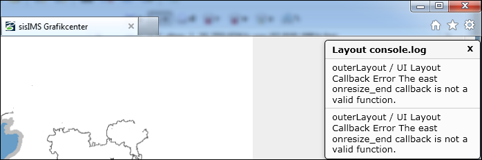

Fehlermeldung bei Browsern InternetExplorer < 11 nach dem Update.
 Bezieht sich auf
 Produkt(e):Bentley sisIMS
 Version(en):08.11.07.125
 Umgebung: Windows 7 64 bit
 Produktbereich: Installation
 Produktunterbereich: N\A
 Ursprünglicher Autor:Andreas Becker, Bentley Technical Support Group
Hintergrundinformation
Bei älteren InternetExplorer Versionen (z.B. IE9) erscheint beim Start nach Anwahl des sisIMS Dienstes eine Fehlermeldung in der rechten oberen Browserecke.
Erforderliche Schritte
Die neueste sisIMS V8i Version benötigt nunmehr kein installiertes SVG-PlugIn (ScalableVectorGraphics; PlugIn von Adobe), sondern verwendet die Browserfunktioalitäten zur Darstellung der SVG-Inhalte (ScalableVectorGraphics).
Aus diesem Grund wird für sisIMS der InternetExplorer 11 oder ein aktueller Firefox- oder Chrome-Browser benötigt.
