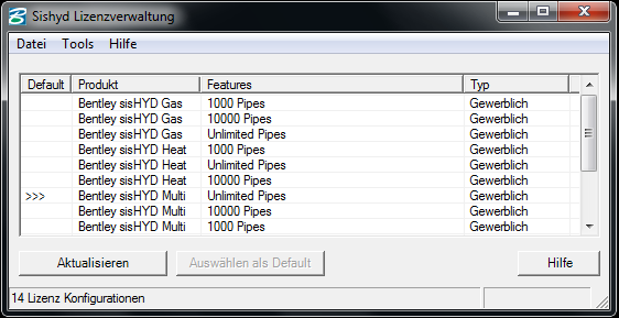

sisHYD Lizenzauswahl
Wenn Sie in Ihrem Unternehmen verschiedene sisHYD Lizenzen haben (z.B. mit unterschiedlicher Leitungszahl oder Gewerk) müssen Sie die für Sie passende als Standardlizenz in sisHYD festlegen
die benötigte Lizenz auswählen (im Bild ist gerade eine sisHYDMultiUtility mit unbegrenzter Pipes-Anzahl ausgewählt)
durch Anklicken einer anderen Lizenz wird der Button "Auswählen als Default" aktiv und muss für diese Lizenz bestätigt werden. Von nun an ist dies die gewählt Standardlizenz auf diesem Rechner.
