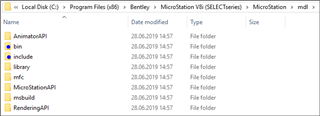

Für das Kompilieren von Fachschalen und Filtermakros unter sisNET OpenUtilities SS4 wird das MicroStation V8i SDK (English) 32-bit 08.11.09.867 benötigt.
Hintergrundinformation
Nach der Installation des SDKs (SoftwareDevelopmentKit) ist das Kompilieren von Fachschalen mit Hilfe einer evtl. angepassten compV8i.bat sofort möglich. Der Versuch sisNET-Filtermakros zu kompilieren schlägt allerdings mit der Fehlermeldung fehl, dass der Resourcekompiler RCOMP.EXE nicht vorhanden sei.
Erforderliche Schritte
Dies kann wie folgt behoben werden:
Kopieren Sie die Verzeichnisse bin und include samt Inhalt aus c:\Program Files (x86)\Bentley\MicroStation V8i (SELECTseries)\MicroStation\mdl\ bzw. c:\Program Files (x86)\Bentley\MicroStation\mdl\in das Verzeichnis c:\Program Files (x86)\Bentley\OpenUtilitiesDesigner V8i\OpenUtilitiesDesigner\mdl\ (siehe Bild).
Danach ist auch das Kompilieren von Filtermakros möglich.
