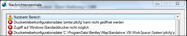

Beim Versuch die erstellte Ausgabe auf einen Windows-Drucker zu drucken, erscheint die Meldungsbox "Die Druckertreiberkonfigurationsdatei C:\ProgramData\Bentley\MapStandalone V8i\WorkSpace\System\pltcfg printer.pltcfg ist fehlerhaft " [OK]
Hintergrundinformation

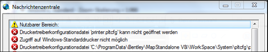

Dieselbe Meldung erscheint auch in der Nachrichtenzentrale mit einem Zusatzhinweis "Zugriff auf Windows-Standarddrucker nicht möglich"
Erforderliche Schritte
Die zweite Meldung zeigt schon in die richtige Richtung zum Fehler: Die Windowskonfiguration hat momentan keinen Standarddrucker definiert
  1. über Start|Geräte und Drucker zur Auswahl der angeschlossenen Hardware gehen
  2. rechter Mausklick auf den Drucker, der das Standardausgabegerät sein soll
  3. Als Standarddrucker festlegen
