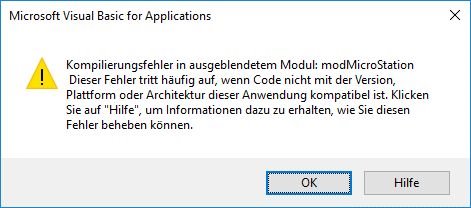

Betrifft nur Anwender die im sisNET VBA-Module mit Nutzung der COM-Schnittstelle verwenden. Hier kann folgender Fehler erscheinen:
Kompilierungsfehler in ausgeblendetem Modul: modMicroStation [...]
Erforderliche Schritte
Um diese Meldung zu beseitigen ist nach der Installation von sisNET die COM-Schnittstelle manuell mit der angepassten registerSisNetObjectLibrary.cmd zu registrieren.
(I.d.R. c:\Program Files\Bentley\OpenUtilities sisNET CONNECT Edition\OpenUtilitiesSisnet\bin\registerSisNetObjectLibrary.cmd
Bei vom Standard abweichendem Installationspfad muss dieser in der cmd-Datei angepasst werden.
