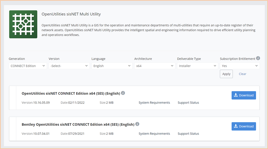

Nach CE Update 5 wird das Produkt OpenUtilities sisNET mit einer neuen ProductID (3172) verwaltet. Das hat zur Folge, dass die Eingabe der Namen der alten sisNET-Produkte (sisNET Multi, Electric, Gas, Heat, Water oder Wastewater) bei Software Downloads nicht zum neuesten Update führt, sondern zu Update 5, dem letzten Release mit den alten ProduktIDs und Namen. Siehe den Screenshot unten mit 10.16.05.09 als neueste angezeigte Version:

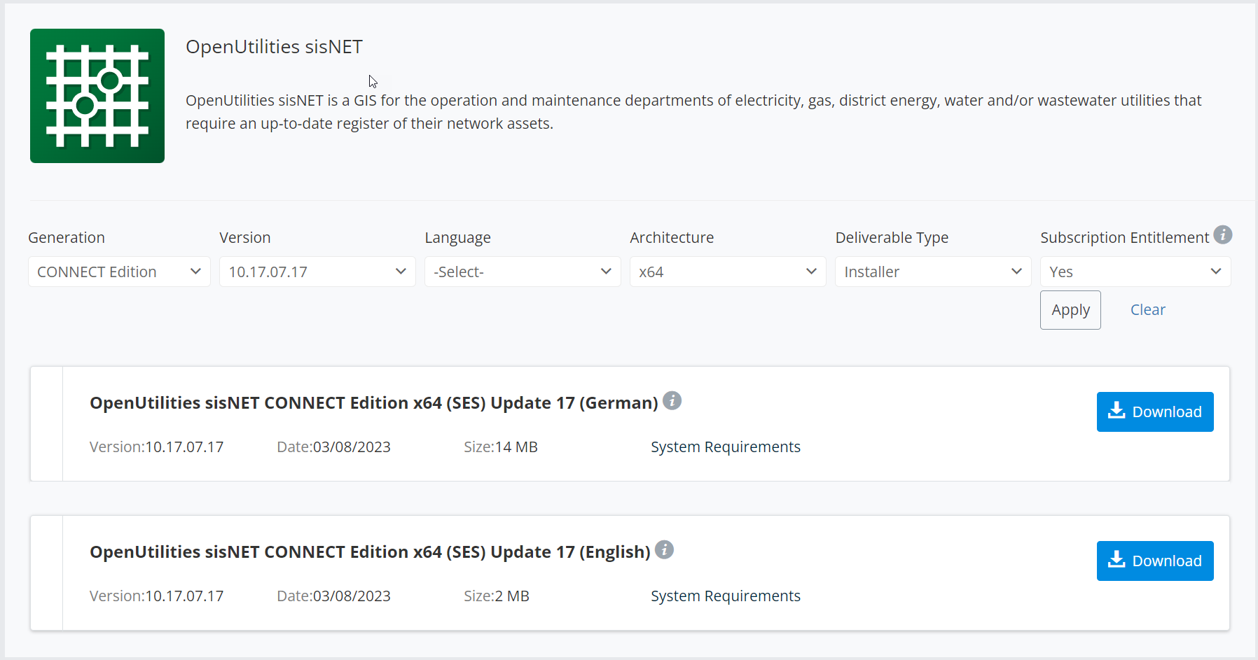

Lösung: Wenn Sie einen der Werte "sisNET", "sisFLOW", "sisVIEW" oder "sisIMS" in das Suchfeld eingeben, werden Sie zur neuesten CE-Version weitergeleitet. Beachten Sie, dass einer der alten Produktnamen möglicherweise noch im Cache Ihrer Suchseite auf Software Downloads gespeichert ist. Wir empfehlen, zu prüfen, ob dies noch zu bereinigen ist.
Hinweis: Wenn Sie auf die Schaltfläche "Clear" klicken (in blauem Text dargestellt), werden die Einstellungen in den Feldern "Generation", "Version", "Sprache", "Architektur", "Deliverable Type" und "Subscription Entitlement" entfernt und alle verfügbaren Versionen angezeigt. Beachten Sie, dass alte sisNET-Versionen vom sisNET-Team archiviert werden können und dann nicht mehr unter Software-Downloads verfügbar sind.

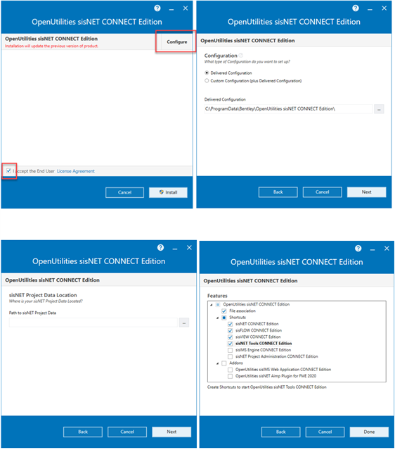

Antwort: Die Vorgehensweise ist wie folgt:
  1. Laden Sie die Software herunter
  2. Starten Sie das ausführbare Installationsprogramm
  3. Akzeptieren Sie die Lizenzvereinbarung
  4. Wählen Sie die Option Konfiguration oben rechts
  5. Überprüfen / aktualisieren Sie die Konfigurationsoptionen und wählen Sie Weiter
  6. Prüfen / aktualisieren Sie den sisNET-Projektdatenstandort und wählen Sie Weiter
  7. Wählen Sie die gewünschten Optionen aus. Hier können Sie aus den verschiedenen Produktoptionen und Add-ons wählen.
 Siehe die (englische Beispiel) Screenshots unten:
Hinweis: Nach der Installation der Software MUSS der Administrator die entsprechenden ProductID's setzen.

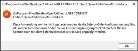

Side-by-Side-Konfiguration Fehlermeldung nach Installation sisNET CE Update 7
Nach der Installation der aktuellen sisNET  10.17.07.17 (Update 7) kann es in seltenen Fällen beim Start zu einer Side-by-Side-Konfiguration Fehlermeldung kommen:

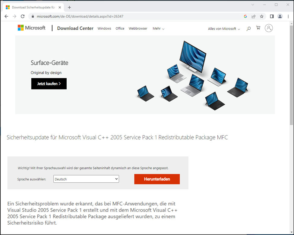

Zur Beseitigung dieser Meldung ist das vcredist_x86-Packet 2005 von der Microsoft Downloadpage zu beziehen und zu installieren:
https://www.microsoft.com/en-us/download/details.aspx?id=26347
Im nächsten Release von sisNET wird dieser Workaround nicht mehr benötigt werden.

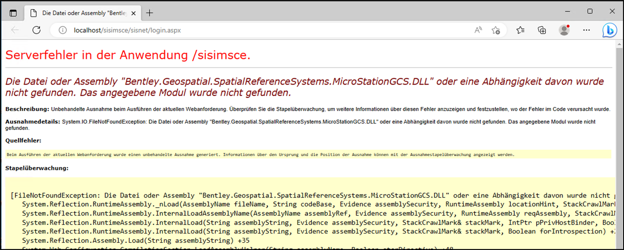

Serverfehler in der Anwendung /sisimsce
Nach der Installation der aktuellen sisIMS 10.17.07.17 (Update 7) IIS-Komponenten kann es in seltenen Fällen beim Start zu folgender Fehlermeldung kommen:
Behebung:
Diese Datei befindet sich in folgendem Verzeichnis:
c:\Bentley\sisIMS\web_appl\bin\Bentley.Geospatial.SpatialReferenceSystems.MicroStationGCS.dll
Bitte ändern Sie die Extension dieser Datei zu: Bentley.Geospatial.SpatialReferenceSystems.MicroStationGCS._dll
