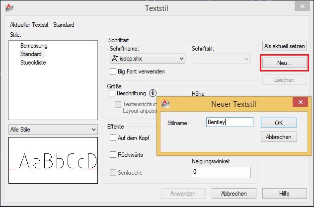

Schritt 1: Festlegung im Basisprogramm

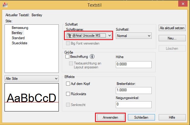

Im Dialog Textstil den eigenen Stilnamen definieren.
Eine Schriftart zuweisen und "Anwenden".

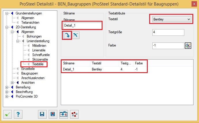

Schritt 2: Einstellungen im Detailstil

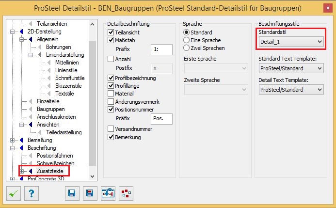

Im Detailstil unter 2D Darstellung/ Allgemein/ Liniendarstellung/ Textstile einen eigenen Stil benennen, Attribute zuordnen und mit dem "Pfeil"-Button abspeichern.
Dieser Stil ist jetzt unter Beschriftung/ Zusatztexte verfügbar.

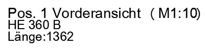

Schritt 3: Voransichten/ Previews
 Schrift: Arial Unicode MS

Tipp: zum Ausprobieren von Schriftbildern in der Detailierung bei geöffneter Voransicht die Basisprogramm-Einstellungen (Schritt 1) varieren und per "Anwenden" die Voransicht aktualisieren.
