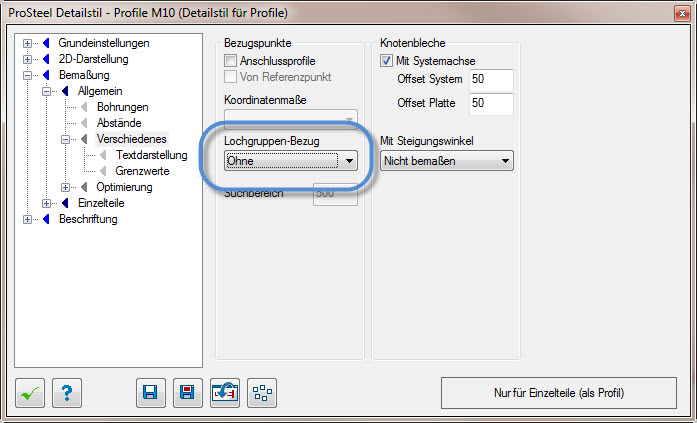

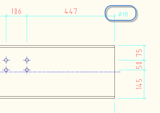

Im Detailstil unter Bemassung/Allgemein ist die Einstellung Durchmesser auf Linie angeschalten. Das Druchmesserzeichen erscheint aber nicht an der Bemassungslinie.
Grund dafür ist die Option für den Lochgruppenbezug.
Erforderliche Schritte
  1. Detailstil Bemassung/Allgemein/Verschiedenes
  2. Hier den Lochgruppenbezug auf "Ohne" stellen.
