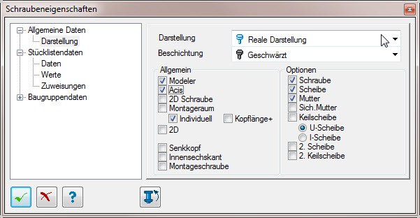

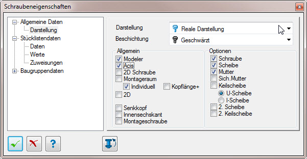

Nach ausgeführter Kollisionskontrolle werden in der Befehlszeile mehr Kollisionen angezeigt als im Dialog.
Grund dafür sind Modellerfehler bei der Kollisionsberechnung mit Schrauben.
Erforderliche Schritte
Option 1 - Solid Kernel (Acis) verwenden
  1. Schrauben in den ProSteel Eigenschaften auf Acis stellen.
    Die Kollisionskontrolle wird dann mit der höheren Berechnungsmethode ausgeführt, dauert dadurch aber auch länger.
