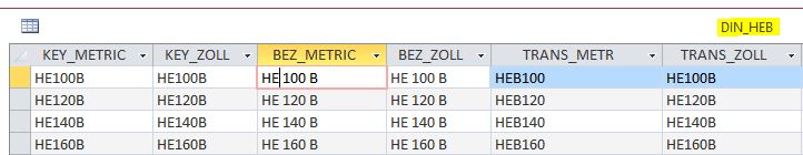

Als Anwender haben Sie die Möglichkeit, auf die Namensanzeige  von Profilen über die zugrunde liegende Datentabelle Einfluß zu nehmen.
Erforderliche Schritte
Öffnen der Profiltabelle unter: C:\Program Files\Bentley\ProStructures\V8i_SX\AutoCAD 201X\Data\Shapes
Typische Profile für diese Nutzung wären HEA/ HEB-Profile, wo die A-/B-Kennung vorn und nicht nach der Größenbezeichnung stehen soll. Hierzu im o.g. Verzeichnispfad die DIN.mdb mit MS Access oder MDB Viewer Plus öffnen und die betreffende Tabelle mit "Suchen und ersetzen" editieren.
Spalte KEY_METRIC (KEY_ZOLL) zeigt die Namensdarstellung in den ProSteel-Dialogen (Programm)
Spalte BEZ_METRIC (BEZ_ZOLL) zeigt die Namensdarstellung in den ProSteel-Eigenschaften und den Positionsfahnen
Spalte TRANS_METR (TRANS_ZOLL) zeigt die schaltbare Namensdarstellung für die Stücklisten und die PPS-Daten (siehe Abschnitt unten)

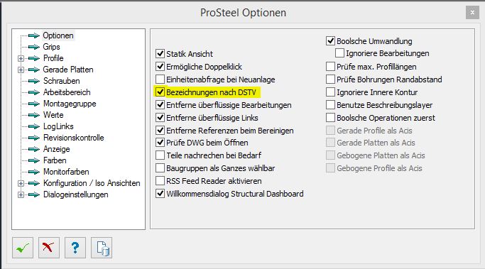

Schaltoption in den ProSteel Festlegungen
Die Namensdarstellung aus Spalte TRANS_METR wird genutzt, wenn in den ProSteel Festlegungen/ Optionen ein Haken für "Bezeichnung nach DSTV" gesetzt ist; sollte dieser nicht gesetzt sein, wird der Name aus der Spalte BEZ_METRIC genommen.
