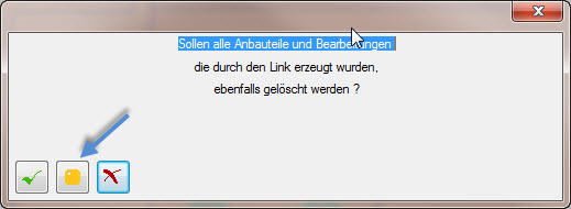

  1. Fall noch ein automatischer Anschluss besteht, die Logik über das Kontextmenü löschen.

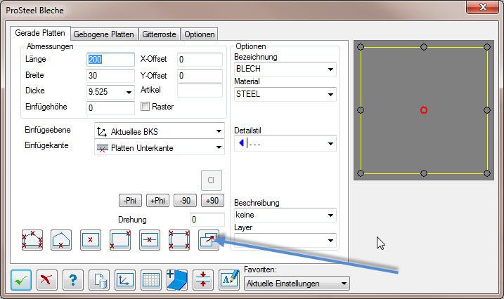

  2. Über den Dialog Bleche einfügen den Flachstahl in ein Blech umwandeln.

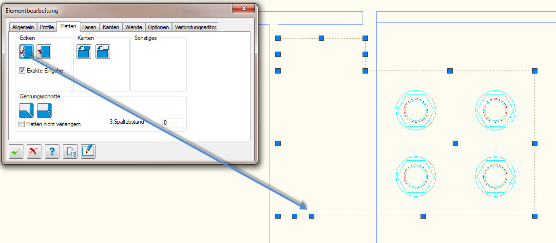

  3. Über den Manipulierendiaolg zusätzliche Ecken ins Blech einfügen und über die Streckpunkte anpassen
