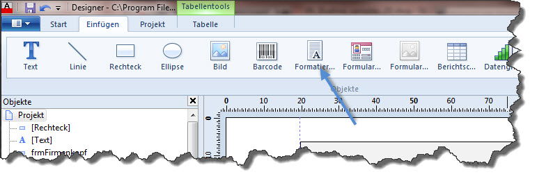

  1. Stücklistenkopfvorlage, zum Beispiel BEN__Firmenkopf_V.lst, im Editor öffnen.

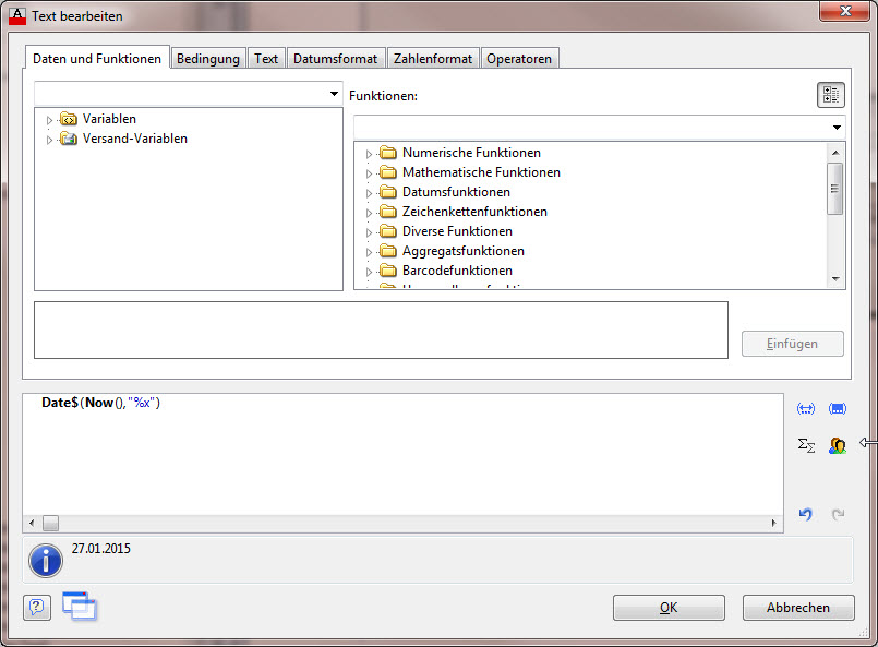

  2. Dann ein Textfeld einfügen und folgende Formel für das Datum: Date$(Now(),"%x")

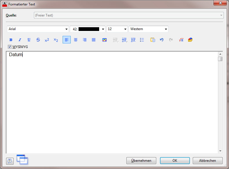

  3. Dann noch einen formatierten Text für "Datum:" einfügen.
  4. Das gleiche dann für die Zeit wiederholen. Die Formel ist: Time$("%02h:%02m") + " Uhr"
