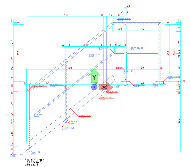

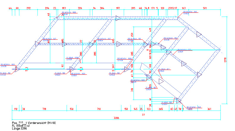

Bei der Ausarbeitung von Baugruppen, zum Beispiel Geländer, liegen diese schräg auf der Zeichnung.
Die Ausrichtung von Baugruppen erfolgt nach dem Hauptteil der Baugruppe.

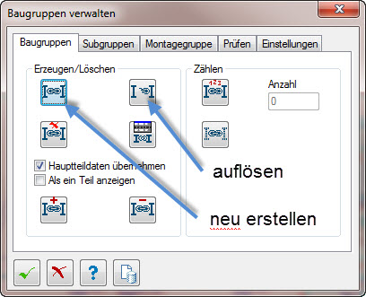

  1. Die Baugruppe auflösen und mit einem anderen Hauptteil neu erstellen

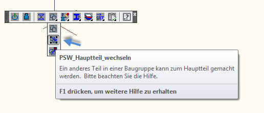

  1. ProSteelTools PSW_Hauptteil_wechseln verwenden. Dann muss die Baugruppe nicht erst aufgelöst werden.

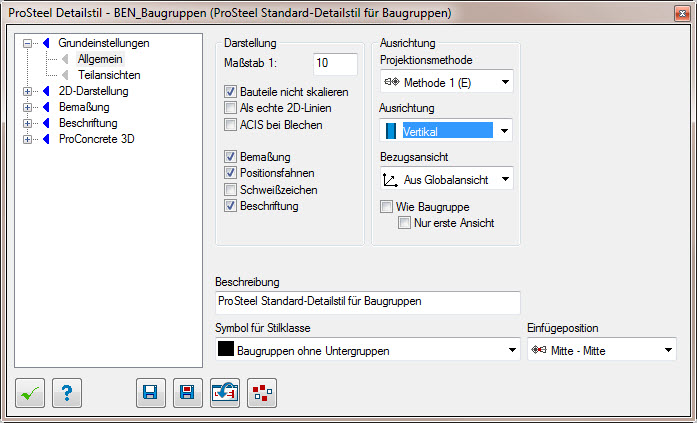

    Unter Umständen muss die Ausrichtung noch im Detailstil auf Vertikal für einen Pfosten als Hauptteil, Waagerecht für einen gerade liegenden Handlauf oder auf -wie im Modell gestellt werden.
