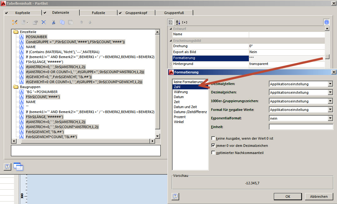

- Stücklisteneditor über Stückliste verarbeiten/ Einstellung Listendefinition / Öffnen
- Die gewünschte *.Lst z.B. Ben_BG_Baugruppen_H.lst öffnen
- Dort einen Doppelklick auf die Tabelle
- Folgender Dialog erscheint
- Alle Felder wählen die Zahl weden sollen, hier alle ausser Name, Material und Bemerk.
- Für alle diese Felder unter Formatierung Zahl wählen (Achtung bei Baugruppen die Positon nicht als Zahl formatiern wegen des Präfixes BG
- Die Liste speichern und für die Excelausgabe verwenden.
