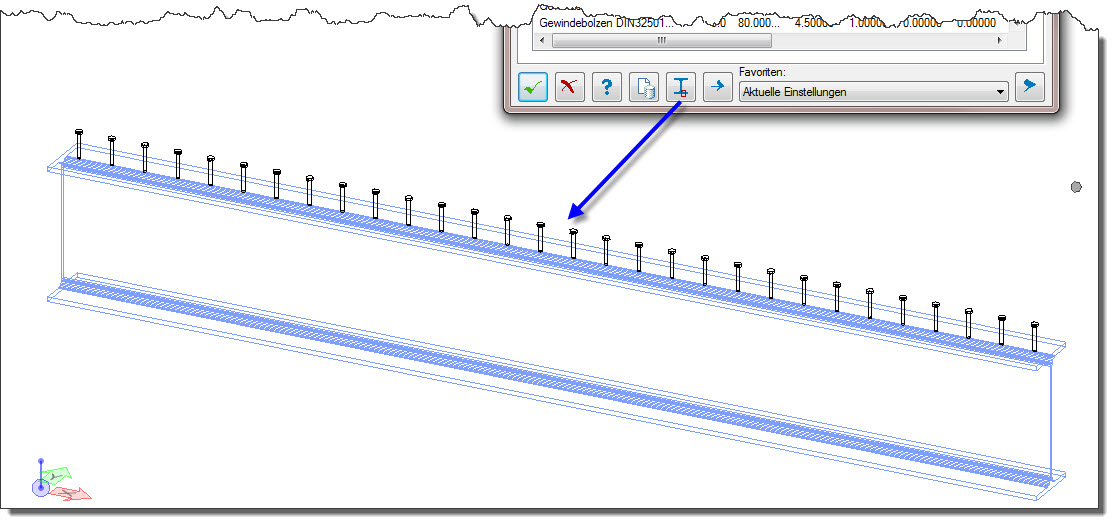

Kurzbeschreibung der Funktion Blöcke einfügen mit Kopfbolzen aus der Datenbank.

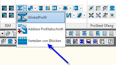

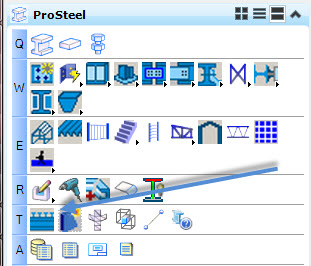

  1. Funktion Blöcke verteilen aufrufen.
    ProSteel MicroStation
    ProSteel Autocad

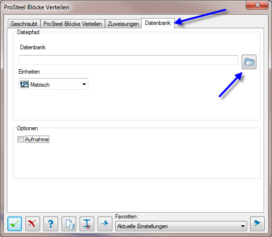

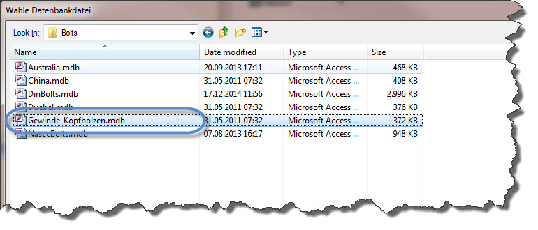

  2. Datenbank für Kopfbolzen laden.
    Pfad (versionsabhängig): C:\Program Files (x86)\Bentley\ProStructures\V8i_S6\MicroStation 081109\Data\Bolts

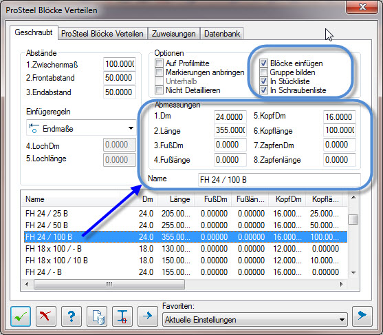

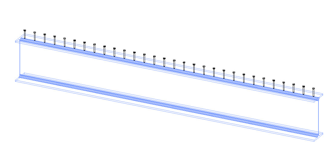

  3. Kopfbolzen aussuchen, Option Blöcke einfügen aktivieren, sowie Stücklisteneinträge.
