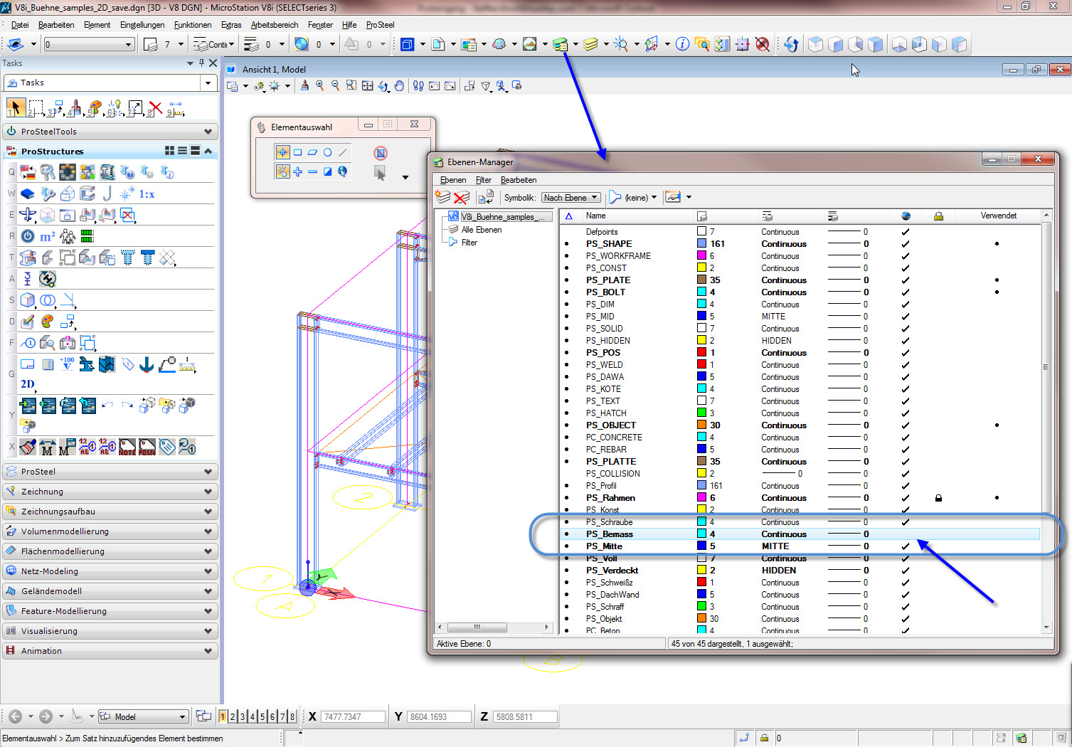

Bei der Voransicht von Ansichten, Baugruppen oder Einzelteilen fehlen alle Bemassungen.
Bei der Voransicht werden alle Einstellungen aus dem Modell übernommen, auch die Ebenen (Autocad - Layer) Einstellungen.
Die Bemassungsebene einschalten und die Voransicht aktualisieren.
