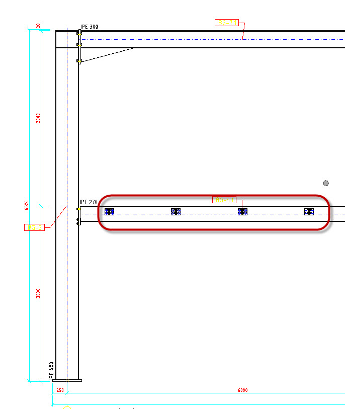

Profilquerschnitte in Ansichten fehlen
 Bezieht sich auf
 Version(en):08.11.11.55
 Umgebung: N\A
 Produktbereich: Detailieren
 Produktunterbereich: N\A
Hintergrundinformation

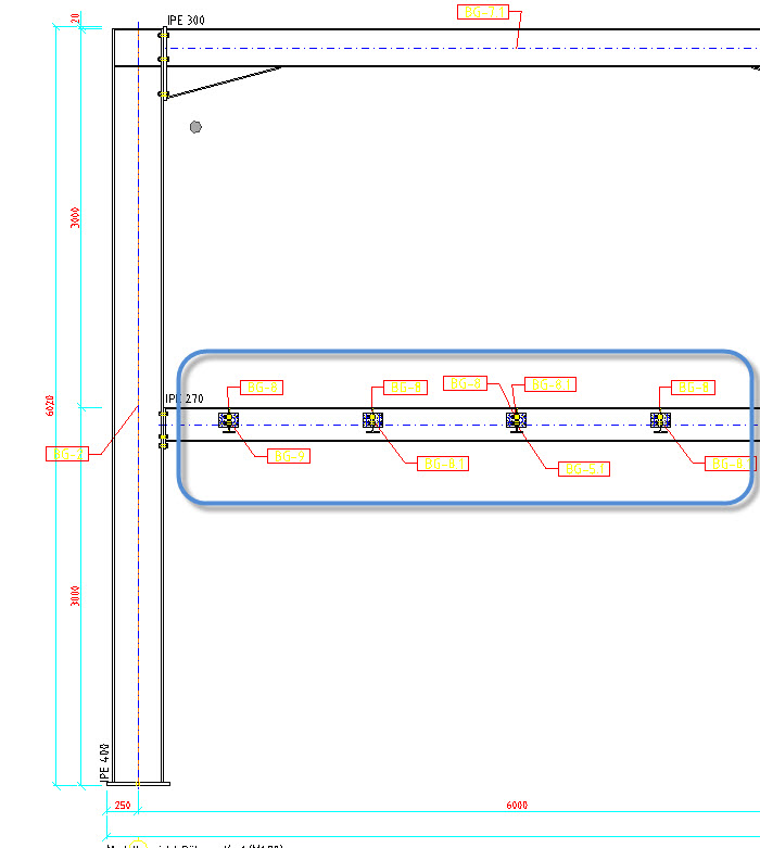

Bei Ansichten fehlen Profilquerschnitte. Wahrscheinlich ist die sekundäre Ansicht von Profilen ausgeschaltet.
Erforderliche Schritte

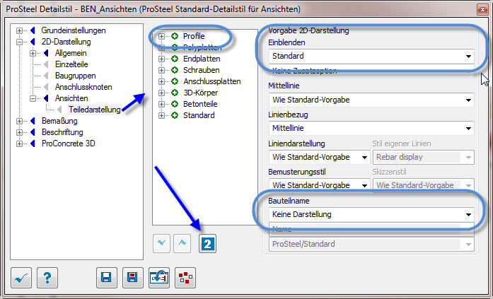

Im Detailstil unter 2D Darstellung/Ansichten/Teiledarstellung bei Profilen auf Sekundär (2) umschalten.
Primär ist immer die Haupansicht von Profilen und sekundär die Stirnseite.
Hier die Darstellung auf Standard stellen und den Bauteilnamen auf "Keine Darstellung"
