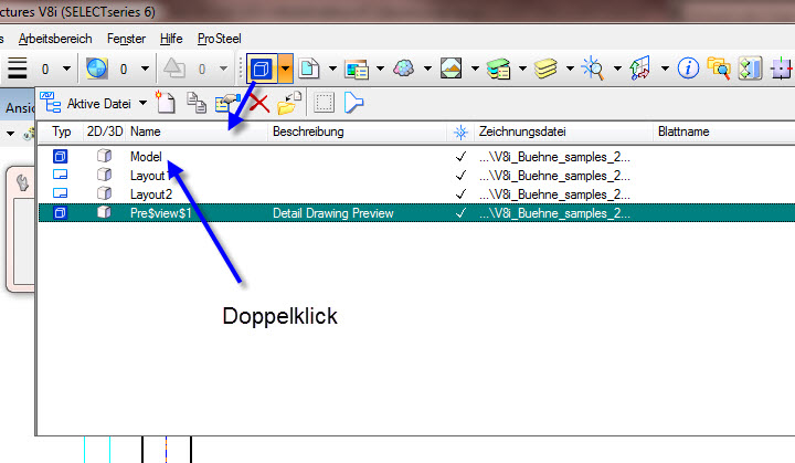

Beim Ändern von Stilen (Bemassungsstilen, Positionsfahnenstilen usw.) sind diese Änderungen zurückgesetzt sobald die Voransicht aktualisiert wird.
Erforderliche Schritte
Bitte beim Ändern von Stilen immer ins Modell wechseln. Die Voransicht wird immer mit allen Einstellungen und Stilen vom Modell überschrieben.
