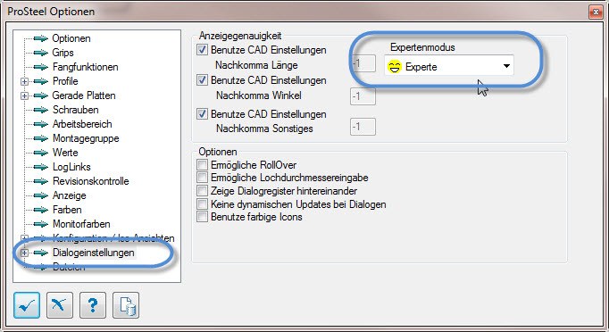

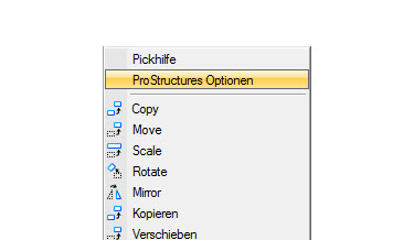

  1. Kontextmenü - ProStructures Optionen aufrufen.
  2. Unter Dialogeinstellungen auf Expertenmodus wechseln.

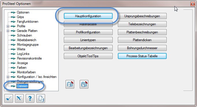

  3. Unter Dateien die Hauptkonfiguration öffnen.

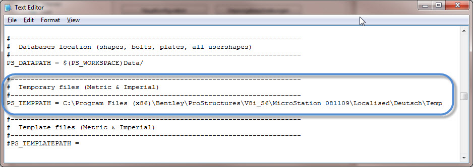

  4. Bei der Zeile für den Temppfad das # Symbol entfernen und den lokalen Pfad einfügen. Dann schließen und speichern.
  5. Unter Dialogeinstellungen wieder auf den Anfängermodus stellen. (Sonst fehlen die Hilfsgrafiken in den Dialogen)

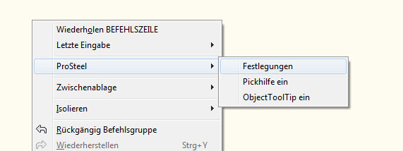

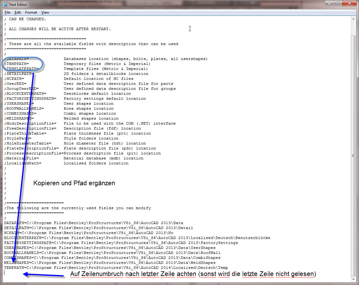

  1. Kontextmenü - ProSteel - Festlegungen aufrufen.
  2. Alle anderen Punkte bis auf das Editieren der CFG Datei sind die selben wie unter ProSteel MicroStation.
