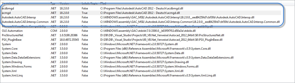

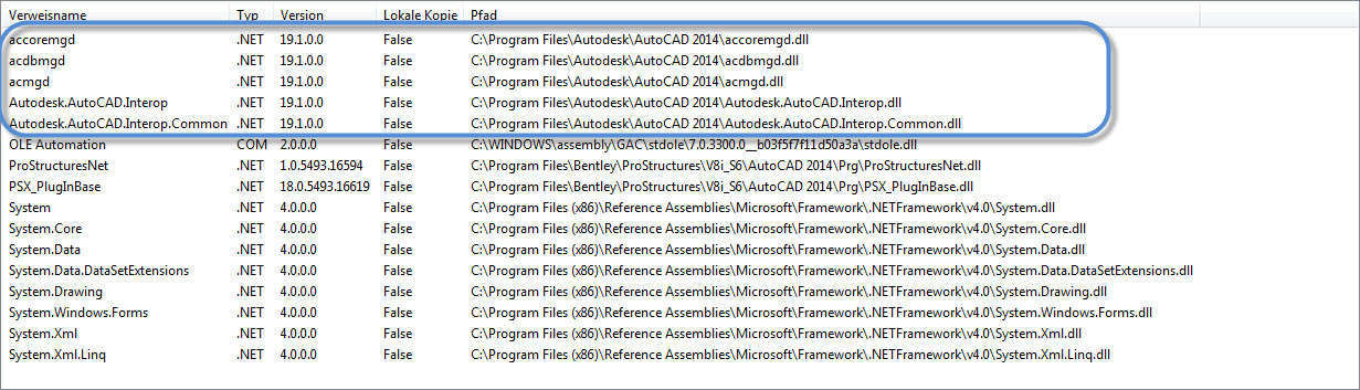

Die Verweise in VB.net Projekten haben sich von Autocad 2012 zu Autocad 2013/2014 geändert.
Erforderliche Schritte
Verweise ProSteel VB.Net für Autocad 2012:
Imports Autodesk.AutoCAD.ApplicationServices
Imports Autodesk.AutoCAD.Runtime
Imports Autodesk.AutoCAD.DatabaseServices
Imports Autodesk.AutoCAD.Interop
Imports Autodesk.AutoCAD.Geometry
Imports Autodesk.AutoCAD.EditorInput
Verweise ProSteel VB.Net für Autocad 2014:
die imports sind die selben:
