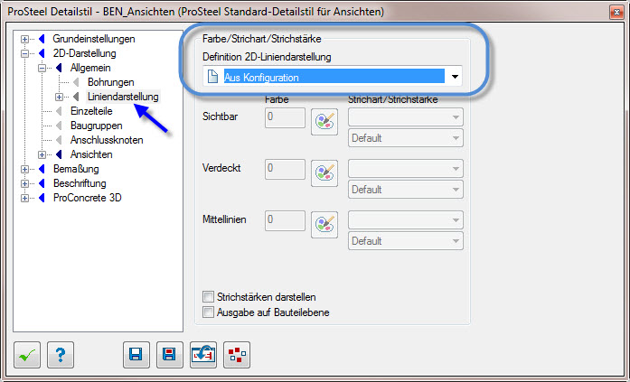

Alle Details sollen mit den selben Einstellungen für die Farben der Linien ausgearbeitet werden.
Erforderliche Schritte
  1. Detailstil einstellen 2D-Darstellung/Allgemein/Liniendarstellung - Aus Konfiguration.

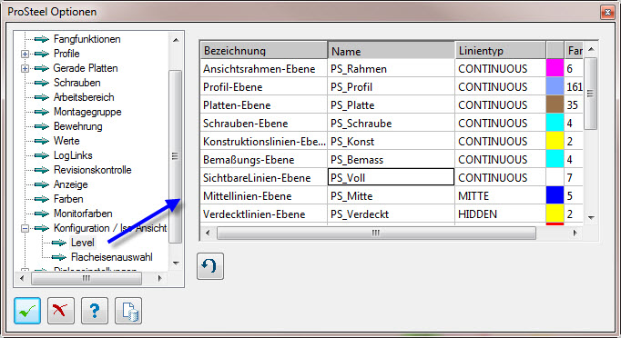

  2. In den ProSteel Festlegungen die Farbeinstellungen für Ebenen überprüfen.
