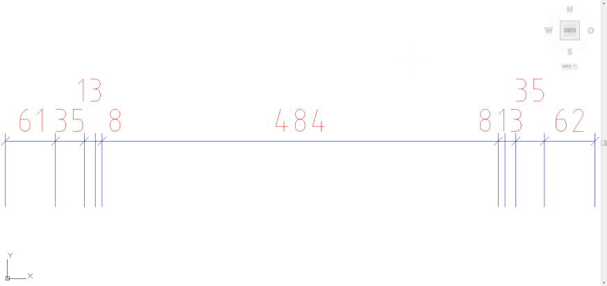

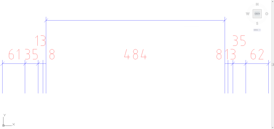

Sie möchten die ProStructures-Bemaßung manuell verschieben, aber die Maßzahl kommt nicht mit; VORHER/ NACHHER:

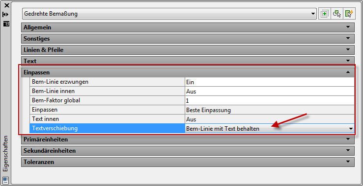

Die Lösung besteht in einem manuellen Ändern der AutoCAD-Eigenschaften der Bemaßung

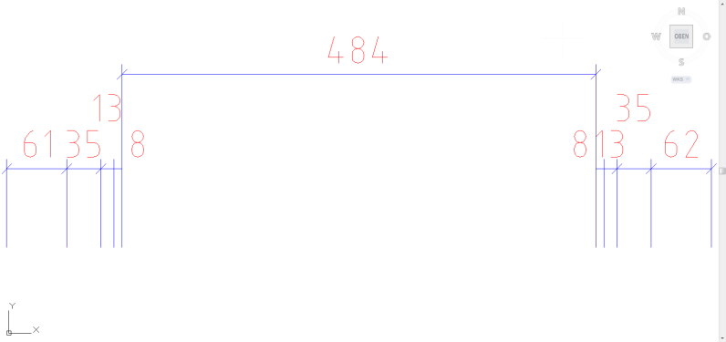

Die AutoCAD-Eigenschaften der Bemaßung können manuell unter Einpassen/ Textverschiebung auf “Bem-Linie mit Text behalten” gesetzt werden (Resultat unten):
