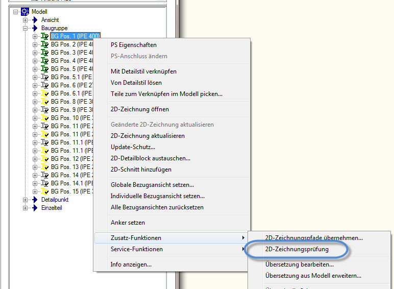

  1. Kontextmenü Detailcenter Zusatzfunktionen / 2D-Zeichnungsprüfung.

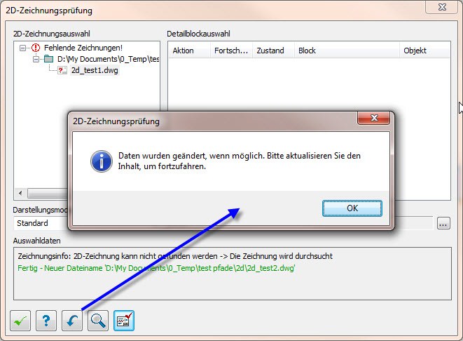

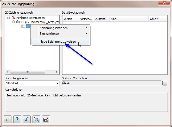

  2. Hier die neue Zeichnung zuweisen
  3. Danach die neue Verknüpfung bestätigen. Die 2D-Zeichnung ist nun neu verknüpft.
