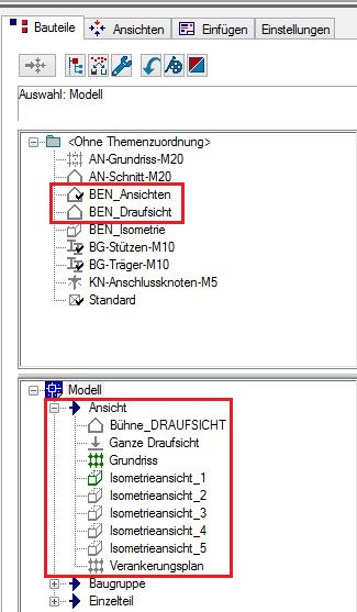

1. Ganze Draufsicht vs. DRAUFSICHT aus Arbeitsbereich
In Ihrem DetailCenter/ Registerkarte "Bauteile" werden unter Ansicht wahrscheinlich eine "Ganze Draufsicht" und eine "Bühne_DRAUFSICHT" (oder ähnlich) gelistet. Erstere ist eine der ProSteel-Standardansichten, die immer (!) gelistet werden, sobald ein PS-Bauteil im Modellbereich eingefügt ist und unter den DetailCenter-Einstellungen die Option "Mit Standardansichten" aktiviert ist. Zu diesen "Standardansichten" gehören: Ganze Draufsicht, Grundriss, Isometrien 1-5 und der Verankerungsplan. Die "Bühne_Draufsicht" hingegen wird aus dem ProSteel-Arbeitsbereich hergeleitet. Grundsätzlich kann man mit beiden Ansichten verfahren; im weiteren werden wir uns aber mit der Draufsicht aus dem Arbeitsbereich befassen.

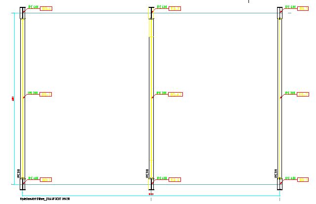

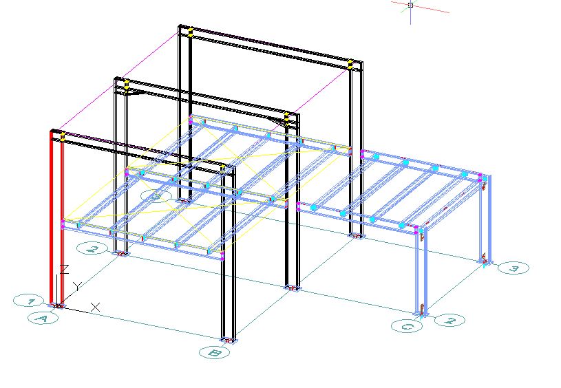

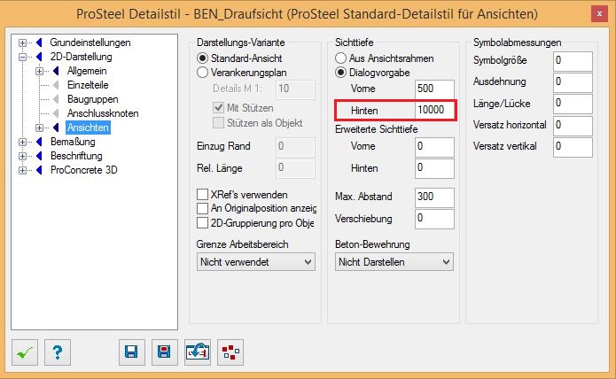

Standardmäßig haben die ProSteel-Detailstile eine Erfassungsweite (Sichttiefe) von 500mm vor und hinter der Sichtebene. Weist man der Draufsicht den Standardstil "BEN_Ansichten" zu, so werden nur die oberste Lage Profile und die Stützen erfaßt (oben) und detailiert (Voransicht darunter):

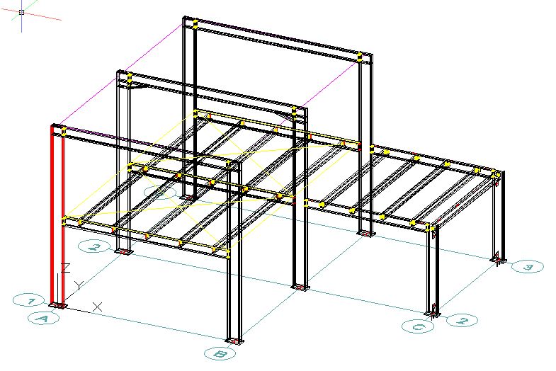

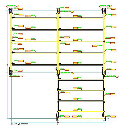

Um aber eine "natürliche Draufsicht" zu erstellen, benögt man mehr Sichttiefe und evtl. weitere Sondereinstellungen bzgl. Positionsfahnen/ Bemaßung/ Profilbeschreibung etc. Daher empfiehlt es sich, einen neuen Detailstil "BEN_Draufsicht" aus dem Detailstil "BEN_Ansichten" per Kopie (über Kontextmenü) der zu erstellen. Das hat auch den Vorteil, dass man den Ansichtsrahmen der Draufsicht nicht "mühsam" isolieren muß, sondern der Draufsicht per Detailstil die gewünschte Darstellung (Sichttiefe) verleiht. Siehe hierzu (von oben nach unten) Screenshots zur Sichttiefe im Detailstil, der Erfassung und der Voransicht:
