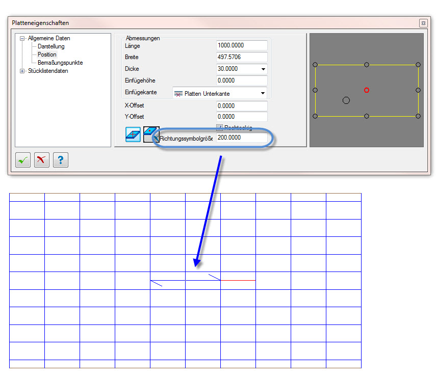

Wie kann man die Tragstabsrichtung bei Gitterrosten im Modell anzeigen lassen?
Erforderliche Schritte
In den ProSteel Eigenschaften des Gitterrostes oder der Gitterroste unter Allgemeine Daten/Position
eine Länge von 200 oder 300 mm einstellen.
