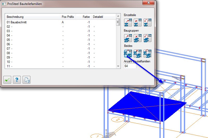

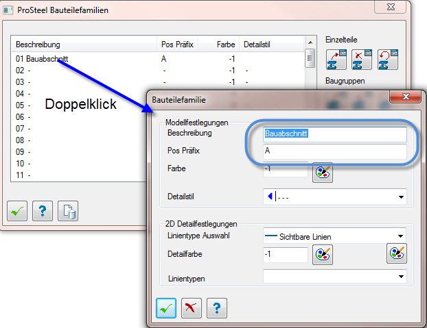

  1. Bauteilfamilie mit Präfix anlegen
    Microstation           Autocad
  2. Bauteile und Baugruppen zuweisen

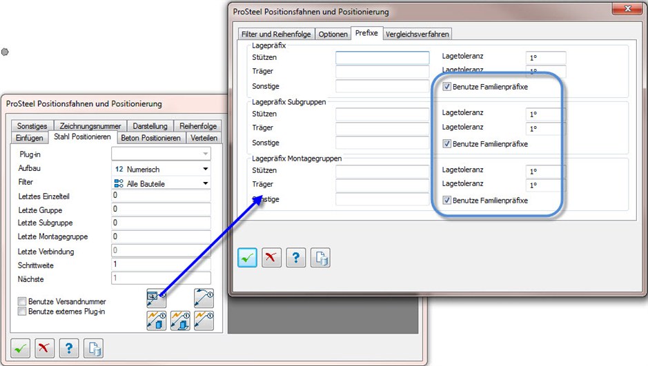

  3. Positionierung Einstellungen - Präfixe verwenden

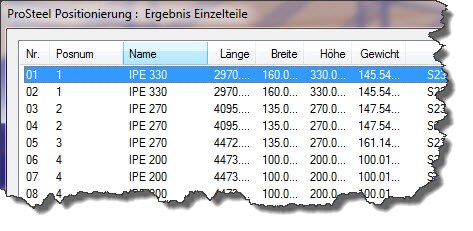

  4. Positionieren (Präfix wird hier noch nicht angezeigt)

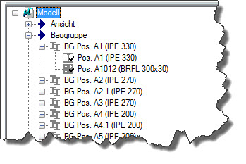

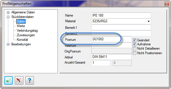

  5. Präfix ist in den ProSteel Eigenschaften, als auch im Detailcenter und in Stücklisten sichtbar.
