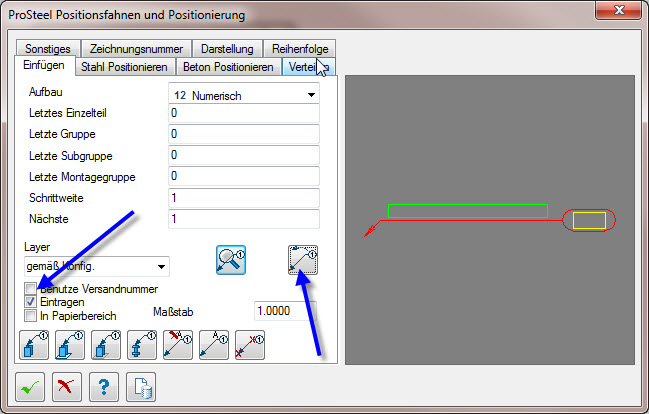

Hintergrundinformation
Ein Modell soll so positioniert werden, dass die Positionsnummer der Stützen mit den Achsen übereinstimmen.
Erforderliche Schritte
- Positionsfahnenstile bei Einfügen hinterlegen
![](ba5aad3197fd8a50afb952800153af07.iix)
- Eintragen einschalten und Startwerte auf 0 setzen

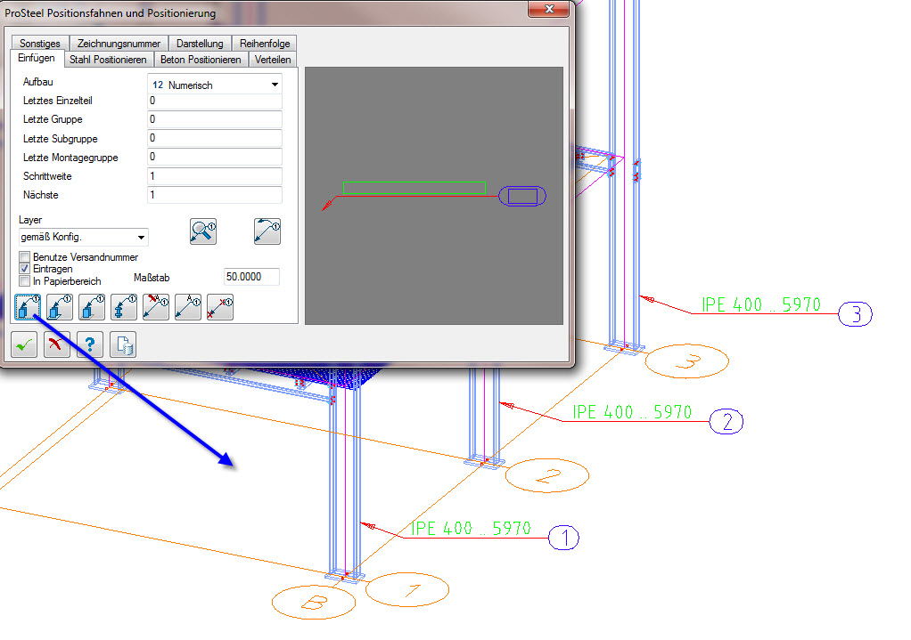

![](5b5aad3197fd8a50afb952800153af0c.iix)
- Schrittweise die Positionsfahnen einfügen, dabei wird die Positionsnummer eingetragen
![](a35aed3197fd8a50afb952800153af99.iix)
- Auf der anderen Seite genau so verfahren (sicherstellen, dass Stützen auch gleich sind)
Bei der späteren automatischen Positionierung der Baugruppen wird die Hauptteilnummer übernommen
und stimmt dann mit den Achsen überein.
