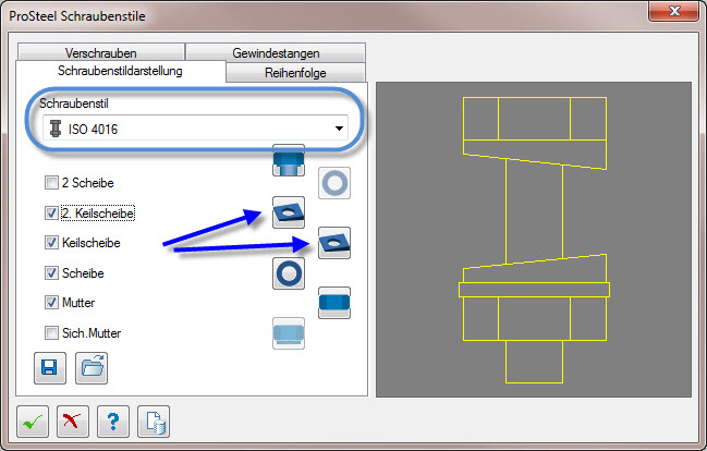

Schrauben mit Keilscheiben zu kurz
 Bezieht sich auf
 Version(en):08.11.11.55
 Umgebung: N\A
 Produktbereich: Profile/Objekte
 Produktunterbereich: N\A
Hintergrundinformation

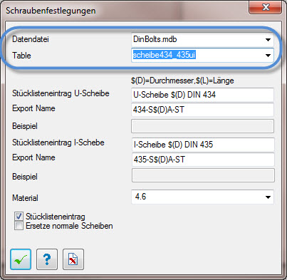

Eingefügte Schrauben mit Keilscheiben werden zu kurz erstellt. Wahrscheinlich ist für Keilscheiben keine Datenquelle eingestellt.
Erforderliche Schritte
  1. Im Schraubendialog den gewünschten Stil einstellen und auf Schraubenstildarstellung die Einstellungen für Keilscheiben öffnen.
  2. Hier prüfen ob für Keilscheiben Datendatei und Tabelle richtig eingestellt sind.
