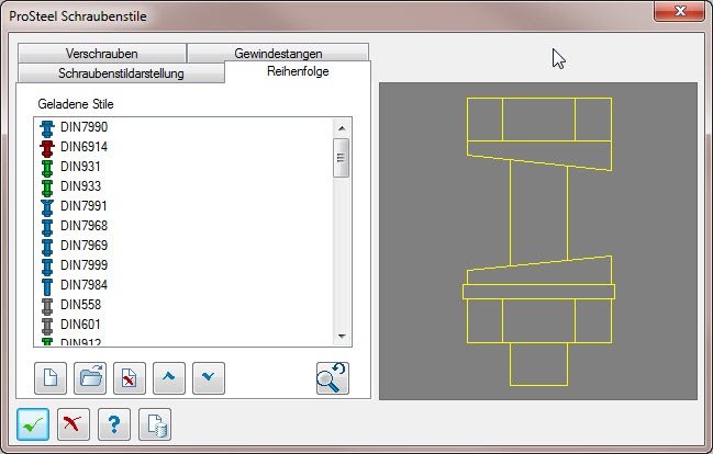

Schraubenstile in einer Zeichung werden nicht mehr mit Symbol angezeigt und Datenbankzuweisungen fehlen.
Erforderliche Schritte

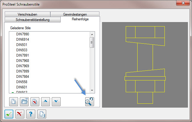

Versuchen die Stile neu zu laden
  1. Schraubendialog Registerkarte Schrauben

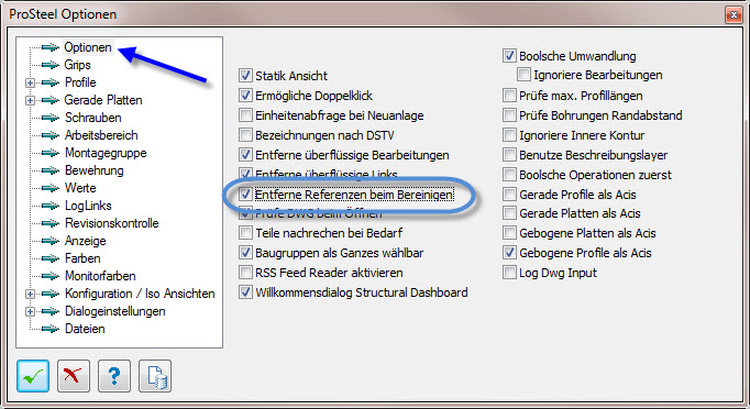

Option 2
  1. Wenn das nicht direkt funktioniert, dann die Schraubenstile bereinigen. Hier zuerst die Option -Entferne Referenzen bei Purge
    in den ProSteel Optionen einschalten.
  2. Dann über den Befehlsaufruf BE oder über Menü Datei/Dienstprogramme/Bereinigen starten.
  3. Die Abfrage zum Bereinigen der Schraubenstile mit J beantworten
  4. Danach sollten die Schraubenstile wiederhergestellt sein.
