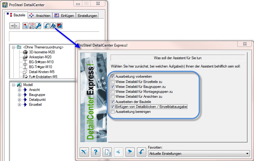

- Detailcenter Express öffnen und folgende Einstellungen übernehmen.

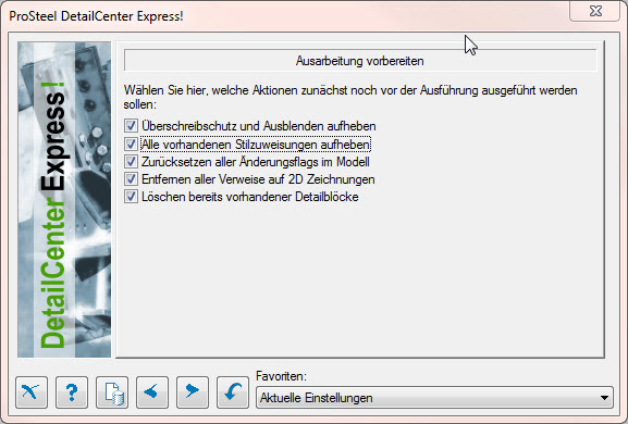

- Ausarbeitung vorbereiten. Dies sind Einstellungen für das erste Ausarbeiten. Wenn schon Detailstilzuweisungen gemacht wurden, dann hier die
Einstellungen anpassen.

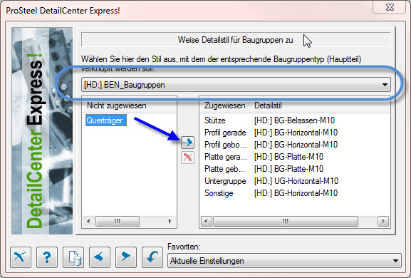

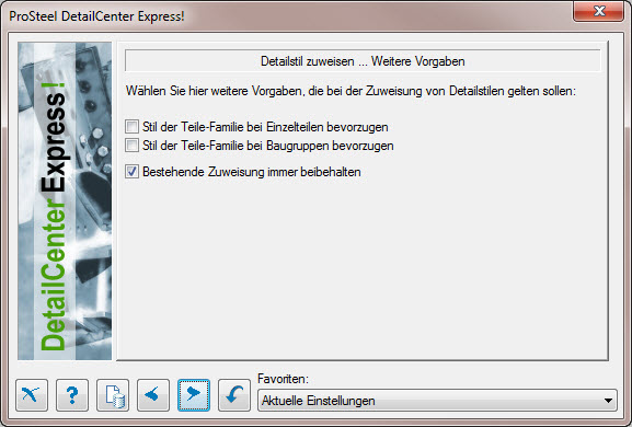

- Detailstile Baugruppen zuweisen. Oben Detailstil auswählen (HD steht für Detailstile von der Festplatte) und per Pfeiltaste zuordnen.
- Weitere Vorgaben

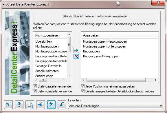

- Baugruppen ausarbeiten. Hier reicht wahrscheinlich der Eintrag Baugruppen auf der rechten Seite

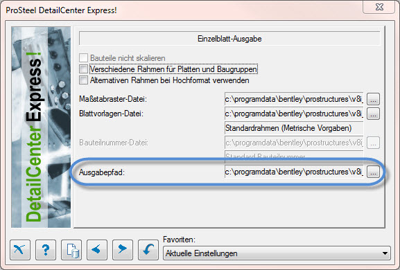

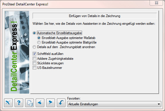

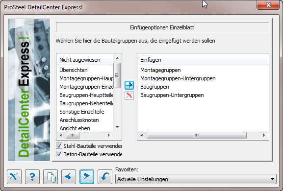

- Einstellungen für Einzelblattausgabe
- Einfügeoption. Auch hier reicht wahrscheinlich der Eintrag Baugruppen auf der rechten Seite
- Hier auf jeden Fall den Ausgabepfad für die Zeichnungen anpassen. Erklärungen zu FRM Datei und Maßstabsdatei
erfolgen in weiteren Wiki Einträgen.

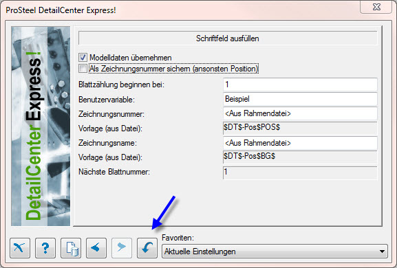

- Einstellungen Schfiftfeld und Ausarbeitung starten
Nun werden je Baugruppe eine Zeichnung erstellt.
