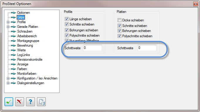

Beim Strecken von Profilen und Blechen kann nicht genau auf einen Zielpunkt gestreckt werden.
Erforderliche Schritte
Bitte in den ProSteel Festlegungen überprüfen ob unter Grips die Schrittweite auf 0 steht und gegebenenfalls korrigieren.
