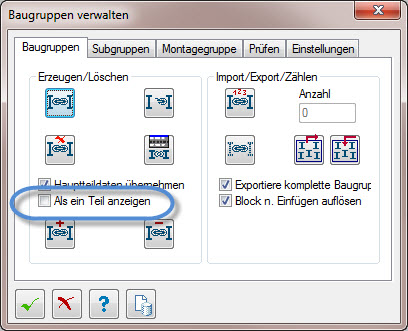

Hintergrundinformation
Baugruppen werden im Modell zu einem Bauteil verschmolzen.
Erforderliche Schritte
- Bitte im Baugruppendialog beim Erstellen von Baugruppen darauf achten, dass die Option -als 1 Teil anzeigen-
nicht eingeschaltet ist.

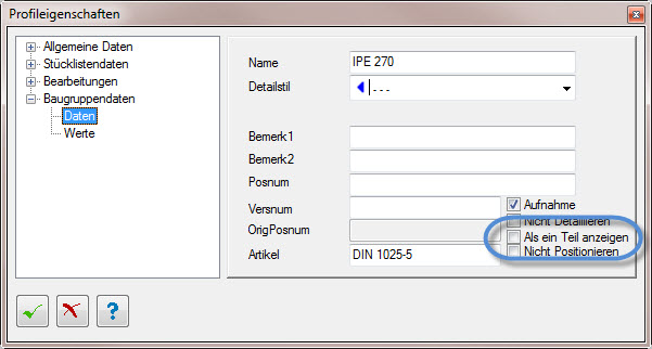

- Baugruppen können über die ProSteel Eigenschaften angepasst werden.
![](95a9253d97bd8a50afb952800153afac.iix)
Zur Info: diese Option ist für den Betonbau gedacht, wenn Betonelemente in einer Baugruppe als ein Teil angezeigt werden sollen.
