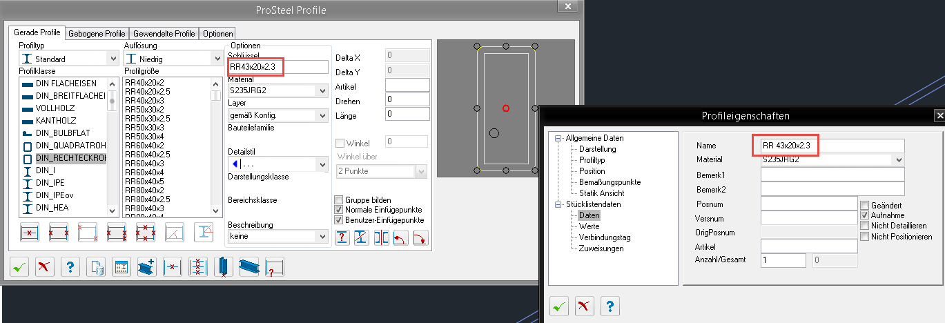

Es sollen beliebige Querschnitte von einfachen Profilen erzeugt werden.
Schritte zur Problembehebung
  1. Im Profil Verlegedialog kann man bei den Schlüsselwerten für einfache Profile wie Fachstahl, Quadratrohre, Rechteckrohre und Rundrohre den gewünschten Wert eingeben und damit das Profil direkt erzeugen.
