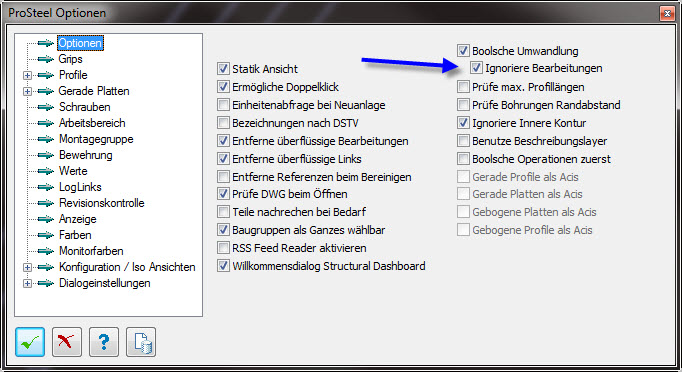

Bei Booleanbearbeitungen kommt oft die Fehlermeldung:
**Warning**, Cant convert to parametric SubBodys, due to Manipulations
Kann man das vermeiden?
Erforderliche Schritte
In der Standardeinstellung wird bei der Booleanoperation der Abzugskörper mit all seinen Bearbeitungen abgezogen
Das kann zu Problemen führen. Diese Option kann aber angepasst werden.
ProSteel Festlegungen öffnen und unter Optionen bei Boolsche Umwandlung die Option Ignoriere Bearbeitungen einschalten.
Die Fehlermeldung sollte nun nicht mehr erscheinen.
