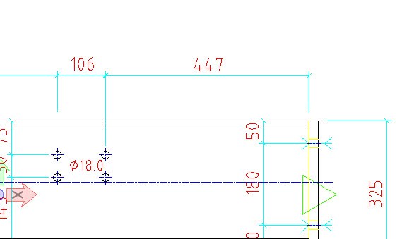

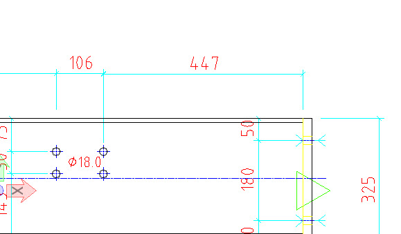

Um auch verkürzte und in entsprechendem Maßstab erzeugte 2D Zeichnungen richtig nachträglich zu bemassen sollte ProSteel Bemassen
verwendet werden. Das geht aber nur bei 2D Zeichnungen mit entsprechender Logik - reine 2D Zeichnungen nicht.

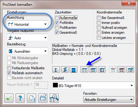

- ProSteel Bemassen starten und folgende Einstellungen übernehmen

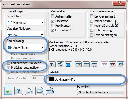

-Bauteilbezug - Auswählen - so kann der Masstab aus dem Bauteil bestimmt werden und nur so funktioniert auch das Nachbemassen
verkürzter Bauteile
-Massstab automatisch
-Detailstil - hier den selben Detailstil verwenden mit dem das Bauteil ausgearbeitet wurde.

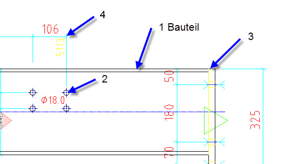

- Dann die gewünschte Masskette einstellen und die Bemassung starten (kann auch aus dem Toolbox Flyout erfolgen)
- Bauteil anklicken, dann die Punkte für den zu bemassenden Abstand und als letztes die Lage der Maßline
