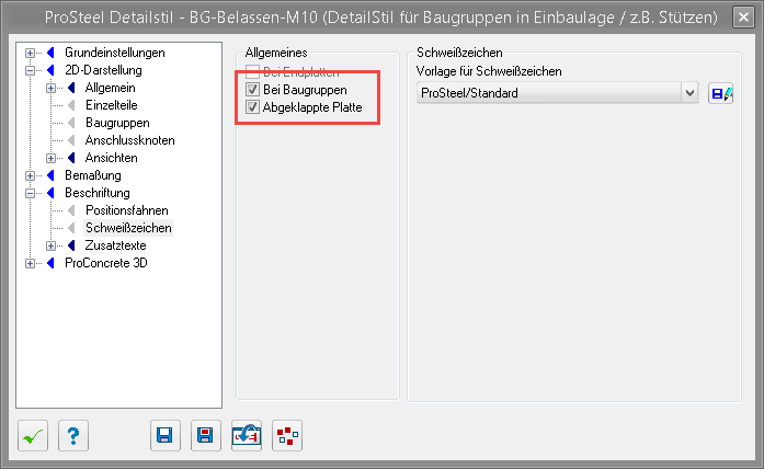

  1. Im Detailstil ist Schweißzeichen in Baugruppen anzuhaken

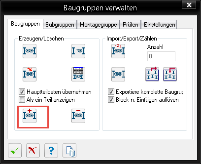

  2. Das Schweißzeichen muß in der Baugruppe sein
