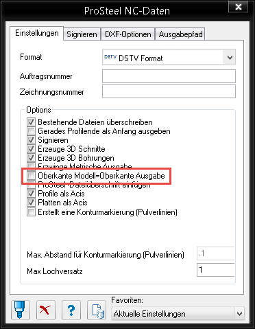

Problembeschreibung
Es fehlen bei (u.a.gespiegelten H) Profilen eine Schnittwinkelangabe in den NC Daten
Schritte zur Problembehebung
  1. Bitte verwenden Sie in den NC Optionen nicht den Haken Oberkante Modell =Oberkante Ausgabe.
