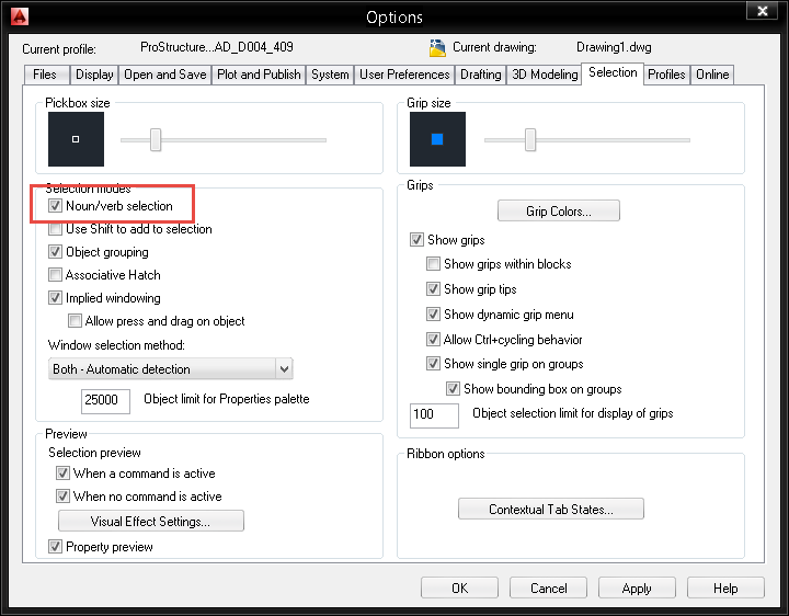

Bisweilen verschwindet die Option "PS Eigenschaften" aus dem AutoCAD Kontextmenü.
Erforderliche Schritte
Abhilfe: AutoCAD Reparaturinstalltion
Aktivieren Sie über die Systemsteuerung (Control Panel)/ Programme und Funktionen (Programs and Features) Ihre AutoCAD-Installation. Im darauf folgenden Fenster klicken Sie auf "Reparieren oder Neuinstallieren" und folgen dem Assistenten zum Reparieren. Die Reparaturinstallation ist oft in wenigen Minuten durchgeführt und greift nicht in Ihre ProSteel-Voreinstellungen ein.
Bitte kontrollieren Sie auch ob Objekt vor Befehl (Pickfirst=1) in den AutoCAD Optionen eingestellt ist.
